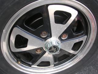

je me demande si j'ai bien les bonnnes vis pour les jantes car elles me semblent un peu courtes, environ 1 cm qui dépasse de la jante pour se visser dans les tambours
en cherchant chez les divers revendeurs, pour la même jantes, c'est à dire des fuchs 2l (914) certains préconise des écrous a appui bombé et d'autres à appui conique
vous comprenez mieux mon doute....................
c'est pourquoi je voudrais savoir si quelqu'un sait quelle taille je dois utiliser et quel type d'appui : conique ou bombé ??????????

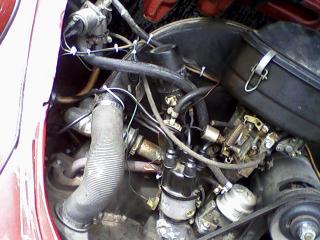

avant toute chose il a tenu a ce que je refasse tout le faisceau éléctrique dans le compartiment moteur
on s'en rend pas forcement compte sur la photo, mais tous les fils sont refait, les cosses isolées, avec des petits colliers pour maintenir tout ca en place, je sais pas si c'est plus joli, mais en tout cas il y a bien moins de risque de débranchement de fils dénudé et autre....
Dangerous, au moment ou tu vera ce message, le faisceau d'allumage, le fitre à essence et la bobine on été changés
le moteur tourne encore encore mieu qu'avant, que demander de plus

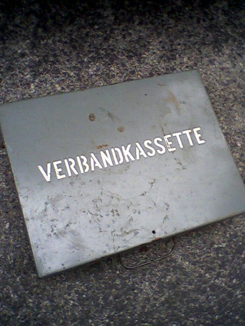

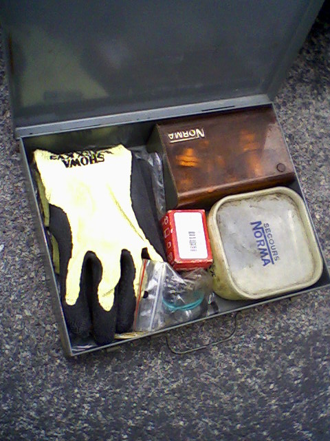

sinon comme j'ai instalé un poste dans la boite à gants pour ne pas supprimer le poste d'origine au tableau de bord, jai ressorti ca...................
a quoi ca peut bien servir..................
il me semble qu'en allemand l'insciption signifie : boite à pharmacie, si on m'a bien renseigné
il y a donc tout ca qu'il faut pour soigner ma belle, avec les boites d'époque
les gants, ca peut toujours servir en cas de crevaison pour ne pas repartir crado

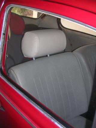

ah oui, j'ai également bricolé ça
il sagit d'appui têtes de 205 gti modifié pour être plus epais, et il y a une sorte de cadre avec des glissières, soudé à l'intérieur du dossier, pour le réglage en hauteur
il sagit pour l'instant du premier essai de housse, qui est assez "propre" mais à revoir un peu. le plus dur est d'arriver à "sculter" la mousse pour avoir la même forme sur les 2

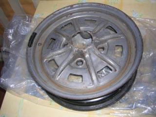

alors d'abord des photos des jantes
j'adoooooooooooooore
la première que j'ai décapé
elle est assez propre et le sablage va eliminer les dernières traces de rouille

MessageSujet: Re: ma 1302 auto   Lun 28 Sep - 16:12
Ca ça me plait beaucoup, t'as pas idée!

b'en moi aussi, j'ai cherché a voir a quoi ressempblaient les appuis tête optionnels, mais je les ai trouvé assez moche
par contre comme je suis un gros couillon j'ai pas pensé à faire de photo du montage...............

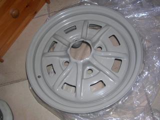

aujourd'hui petit essai de peinture sur une jante
la couleur n'est évidement pas celle d'origine, mais un RAL 7030 (RAL est un système de classification de couleur), il faut que je pense à prendre des photos du procédé de peinture par poudrage quand je ferai les prochaines
je l'ai présenté sur la voiture et ca me plait tellement que pour un peu je peindrais pas les parties en noir comme à l'origine

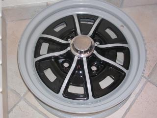

ce week-end, petit essai de peinture sur les jantes
aprés presque 2 heures de masquage, pour les 2 jantes, voila le résultat :
c'est pas à 100% parfait, mais je suis assez satisfait du résultat pour une première
petit rappel, avant, pendant, aprés

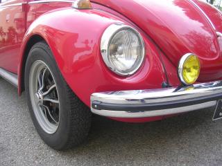

et puis également pose d'un phare supplémentaire, à la "resto-cal", je l'avais déjà sur ma 66 et je me suis rendu compte que l'on en voyait pas sur des 1302, perso j'aime bien, je vais peut-être le laisser
