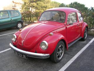

je vous présente enfin ma 1302, ceratins ont déjà répondu a mas question dans d'autres post, je les en remercie
il sagit d'une 1302 de décembre 1970 automatic, j'étais pas trés partant pour une boite auto, mais aprés essai du véhicule et étant donné son état exeptionnel (et son prix raisonnable) j'ai craqué, le cabriolet se sera pour plus tard......... et le jour ou l'embrayage ou la boite aura un problème, jai une 8x33 qui attend sagement au fond du garage
je mettrai d'autres photos plus tard, parce que j'en ai pas beaucoup.

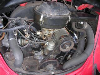

pour info, la voiture a été entretenue depuis environ 10 ans par un spécialiste local en qui j'ai toute confiance qui a une liste de facture longue comme le bras
l'intérieur est nickel les siège on juste besoin d'un petit coup d'éponge, le ciel de toit est parfait, on dirai qu'il est neuf les 2 pare choc qui sont des repros sont a changé car bien rouillés, et je vais enlever les 2 anti brouillard que j'aime pas trop
quelques photos quand même:

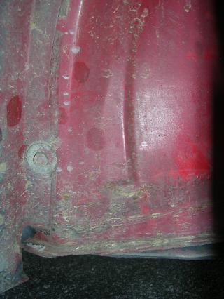

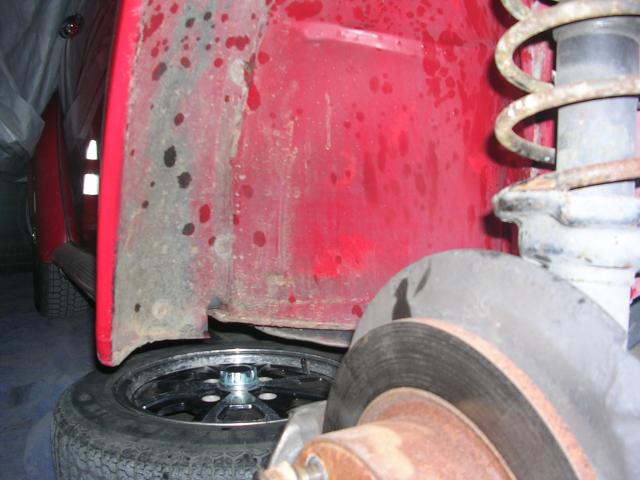

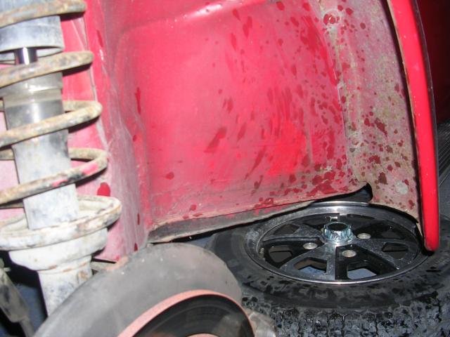

les 2 passages de roue plus que nickel, les taches, c'est juste le loocked de frein qui a giclé pendant la purge, parce que la durit s'est détachée, et en plus j'ai refait la même connerie de l'autre côté :smile63: ch'ui pas aidé....

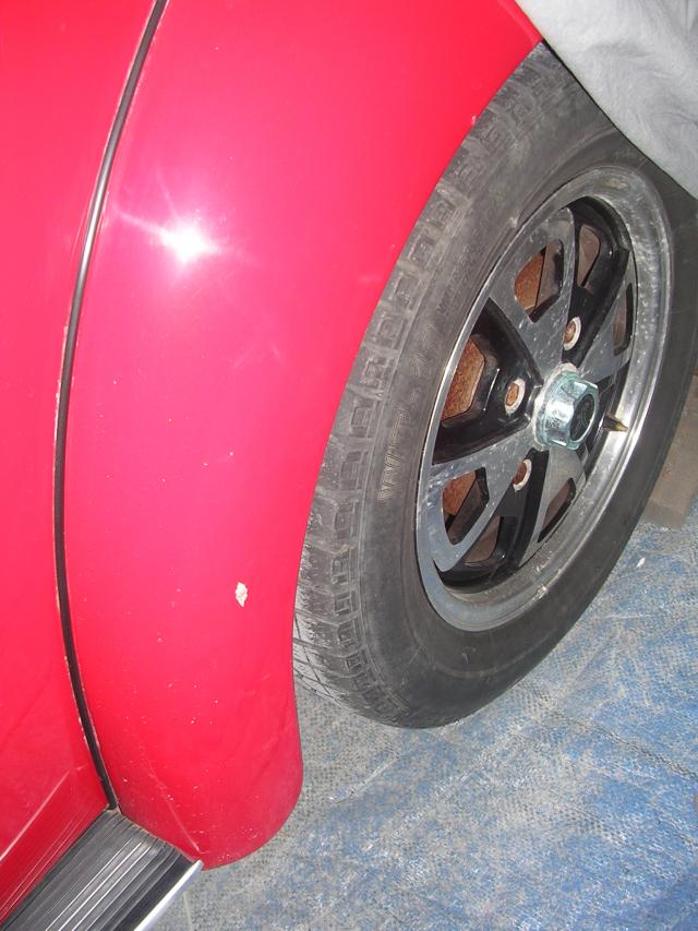

les jantes : des fuchs type 914 - 2 littres, des repro, les pneus sont quasi neufs
je vais probablement les chager pour des ritter, d'ailleurs si quequ'un en a 2 en 5.5 je suis preneur

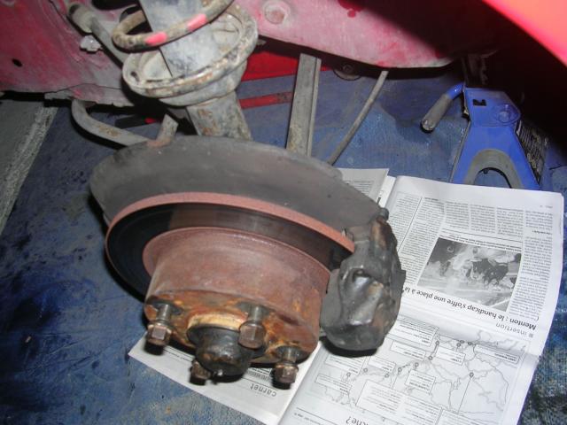

les disques avants d'origine vw :
j'ai changé les étriers pour des modèles de simca 1100 qui ont le même entraxe pour la fixation sur la fusée, mais des pistons de 44 mm de diamètre au lieu de 40 mm d'origine, ils ont également la particularité d'avoir les purgeurs dirigés vers l'arrière du véhicule, voilà ce qui explique que j'ai aspergé les passages de roues lors de la purge
pour l'instant je n'ai eu aucune mauvaise surprise, juste une vis de réglage du carrossage a chager car le filetage était en trés mauvais état
j'ai mis des silent blocs poly uréthane sur le train avant et monté des ressorts courts dont je ne peut pas citer la provenance mais que vous reconnaitrez surement
et des cartouches a gaz kyb que j'avais acheté a lépoque au j'avais ma 1303 (en 1999) et que j'avais jamais monté, presque du NOS :smile10:

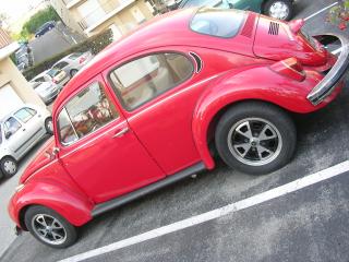

MessageSujet: Re: ma 1302 auto   Sam 4 Avr - 20:58
quelques news
j'ai fini par remonter les amortos un mois et demi aprés les avoir enlever, on doit froler un record je pense

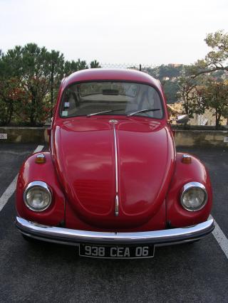

alors quelques petites photos hors du garage s'imposent

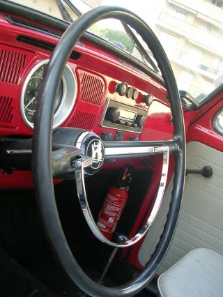

l'intérieur en assez bon état
pose de ceinture de 205 GTI a l'avant comme a l'arrière

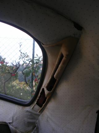

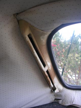

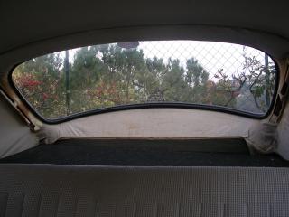

comme on le voit sur la dernière photo le ciel de toit est un peu jauni vers l'arrière, mais surtout plus embetant, c'est l'état des aérateurs
le problème est que ce modèle n'a été monté qu'une seule année et n'existe pas en repro............

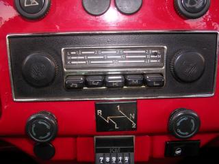

détail sympa : le poste dépoque avec ses bouton siglés VW et qui fonctionne encore et avec son haut parleur d'époque

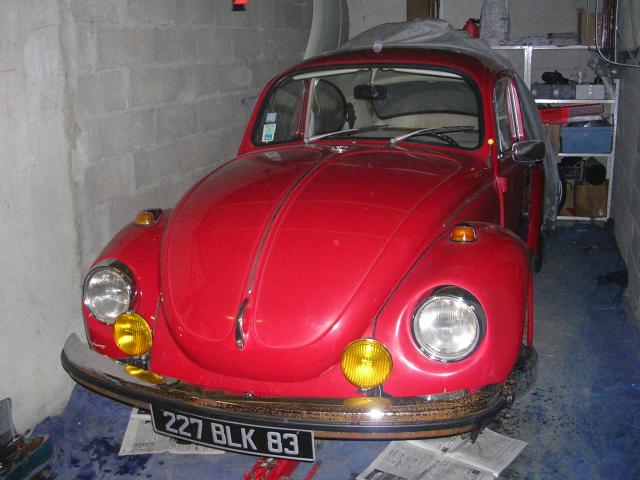

j'avais oublié, j'ai aussi viré les anti broullards à l'avant que j'aimais pas beaucoup et changer également le pare choc avant par un qui briiiiiiiille, me reste plus qu'a faire pareil derrière car il est tout rouillé

MessageSujet: Re: ma 1302 auto   Sam 4 Avr - 22:20
Sympa avec les babyfuschs !

MessageSujet: Re: ma 1302 auto   Dim 5 Avr - 9:33
elle est belle ton auto, 2 ou 3 bricoles a faire et hop elle est nikel

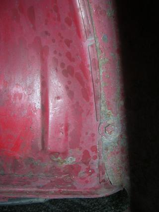

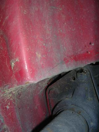

quelques photos qui font plaisir a voir sur une VW de 38 ans et qui n'a jamais été restaurée

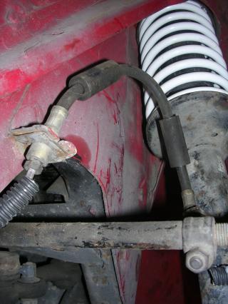

si ca c'est pas 4 beaux passages de roues :MDR88:

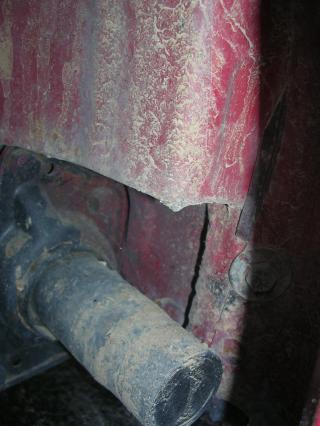

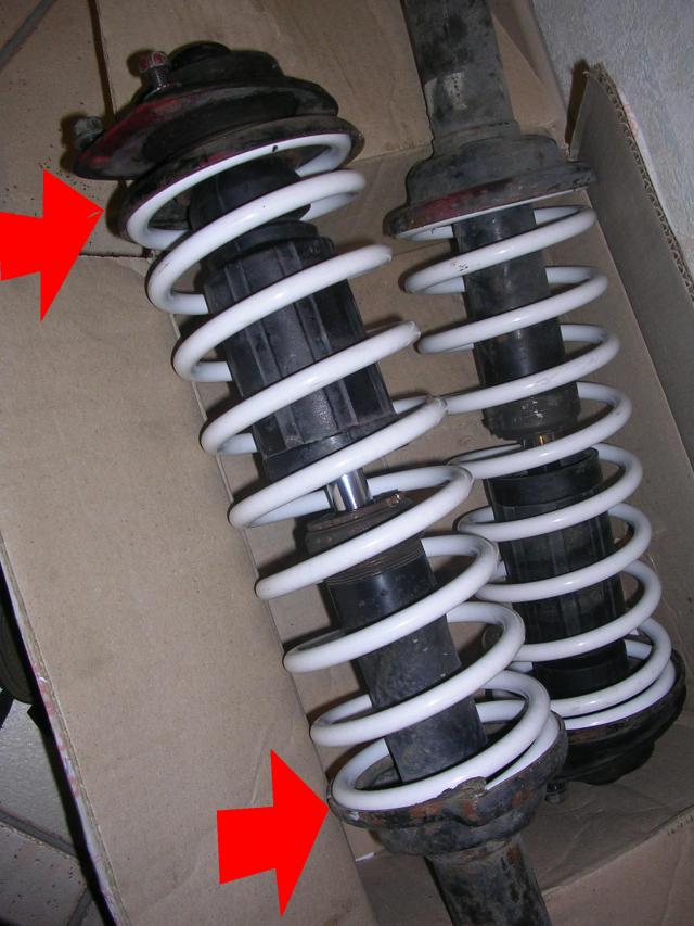

les fameux ressorts court de chez AUTO P.....N : super confortables et largement sufisants avec les KYB vu la puissance phénoménale du 1600 cc d'origine
je les ai monté avec des butées caoutchouc de 1303 que j'ai recoupées et le cache poussière d'origine

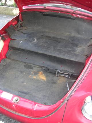

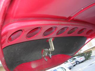

vue du coffre : le carton est pas franchement en bon état et un peu cra-cra (si quelqu'un a ca je suis intéressé)
et autre chose que j'avais jamais eu dans une autre de mes VW : ce petit carton au bout du capot
je ne sais pas si tous les modèles en était équipé ou si c'était seulement sur les 1302/1303 ????
en y réfléchissant bien, je crois même que j'en avais jamais vu.

Si moi je lai le carton du bout de capot !

moi aussi je l'ai,... sur une étagère dans le garage bien a l'abrit pour pas qu'il se bouffe avec l'humidité lol!
